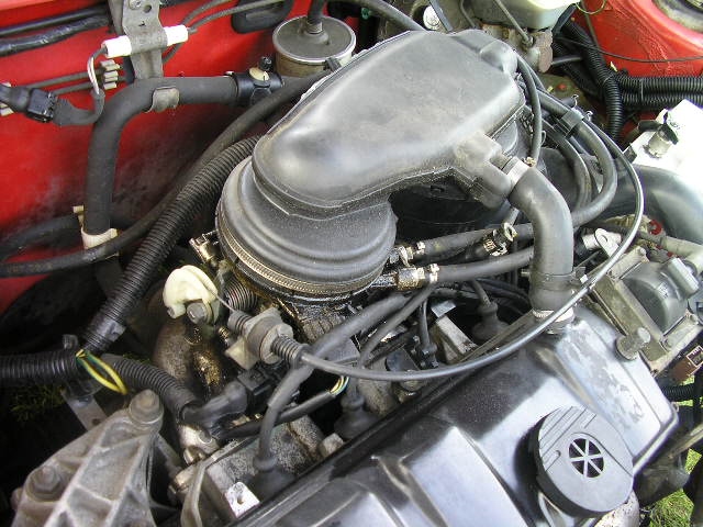

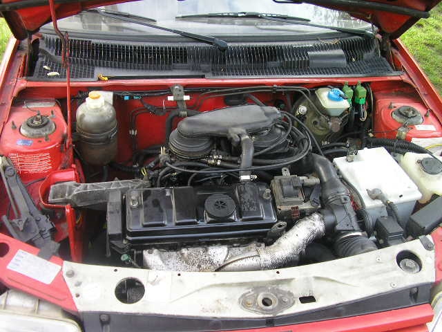

a tak to wygląda

no i jakas elektryk tam idzie wiec na chopski rozum -czyt. moj- to ze wytryskiem
pomocy
pomocy
Posty: 4915
masz wtrysk a nie gaznik
invictus
Post autor: invictus »
DaKID pisze:no i jakas elektryk tam idzie wiec na chopski rozum -czyt. moj- to ze wytryskiem
To ciekawy silnik :D
Wtrysk do siebie?? Odpada :wink:
Gaznik zamiast wtrysku?? Inny kolektor dolotowy :wink:

no ja mam gaźnik moralez na 100% tylko to jest ten "gaźnik" co mi tu kolega z forum zaproponował i tak sem pomyślał że to wtrysk monojetronic a teraz sie upewniam i pytam jakie bede mial klopoty jesli bym chcial to wsadzic zamiast mojego gażnika chodzi mi o sposób podłączenia i tą pompkę w zbiorniku bo na mój gust to gra nie warta świeczki
ale dzięki moralez że mnie upewniłeś że to wtrysk
invictus
no wiazki trza prowadzic, pompe ,komputer zamontowac... ehhh :W
