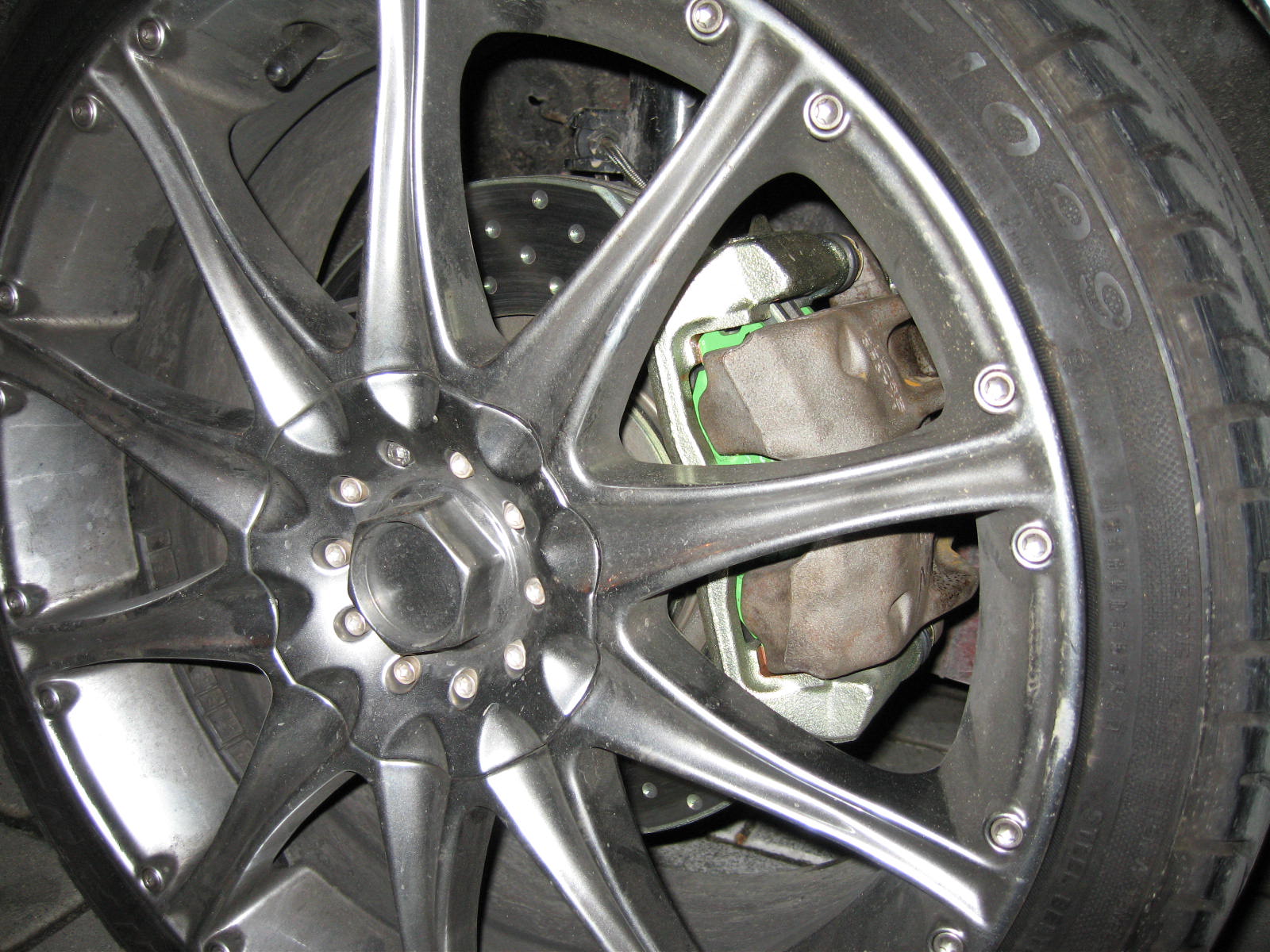

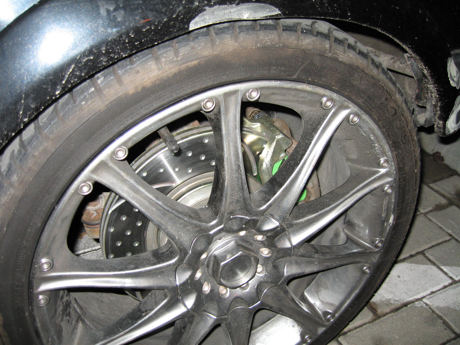

Tutaj pare zdjec mojej przerobki hamulcow 306GTi tarcze Ebc turbo groove, klocki Ebc green stuff oraz sportowe przewody.

A mógłbyś zrobić zdjęcia od środka koła?
Tak żeby było widać mocowanie jarzma do piasty

A o co ci konkretnie chodzi moze ci jakos pomoge bez zdjec bo nie mam jak go podniesc chwilowo:)

Chodzi mi o toczy mam takie same zwrotnice i czy Tobie hamucle siadły tak po prostu bez jakichkolwiek przeróbek.

A od czego masz zaciski/jarzma? też 306gti? gdzie można dostać i ile kosztują? Sam snuję plany wymiany swoich ale idzie mi to wszystko w takim tempie że szkoda gadać...

Jezeli masz 1.9 gti to zaciski i loza pasuja od 306 gti bez zadnych przerobek jezeli chodzi o koszty to mnie to wynioslo okolo 2500zl. Zaciski z lozami kosztuja ok 1200zl strona tarcze ebc z klockami 900zl przewody 150zl. Ja sie teraz rozgladam za zaciskami Brembo od 406 coupe V6 do tego tarcze od Citroena XM V6 (288mm) takze jak sobie z tym poradze to sprzedaje to co mam teraz.Pozdrawiam
