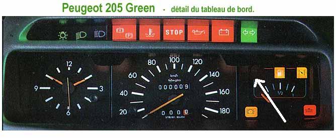

witam wszystkich. przypadkiem znalazlam ta stronke i postanowilam napisac. mam pytanie ktore nurtuje mnie od dawna. mam peugota 205 iiii ... jak siedze w aucie to obok tego miejsca gdzie sie swieci ile jest paliwa taka mala kontrolka to zaraz obok tego swieci mi sie cos na czerwowo.nie mam pojecia co to jest, pytalam juz kilku mechanikow i wszyscy kiwali glowa i mowili ze skoro auto jezdzi to pewnie nic waznego heh:) ale ja mimo wszystko chcialabym wiedziec. nie mam jak zrobic fotki bo bym pokazala o co mi chodzi,ale moze ktos bedzie tak blyskotliwy i zrozumie o co mi chodzi :))

Nikt jeszcze nie zrozumial kobiety :) Daj fotke hehe ;)

to jest kontrolka powiazana z katalizatorem i sondą lambda zapala sie czasem raz to na 10s raz na 2s a nieraz sie nie zapala
jak sie nic nie dzieje z autem w sesie nie pali kosmicznie i nie ma złych osiagów to smiało mozna jezdzic z tym

od katalizatora to chyba jest zolta :>

czerwona
tak, żółta, na 100%
hehe a może to stary pug z ręcznym ssaniem, a z tego co pamiętam, to tam jest kontrolka ssania :) czerwona :twisted:

jak mam puga z 90r 1,1 na wtrysku ubogi licznik czyli ten mały i kontrolka jest czerwona

W ubogim liczniku check jest czerwony "nad" wskaźnikiem paliwa.
W "bogatym" jaegerze jest też czerwona kontrolka z symbolem tranzystora na tle silnika.
W obrębie wskaźnika paliwa bywają różne kontrolki w zależności od rocznika i samych zegarów.
Ale z opisu wynika że to pewnie o to chodzi.. a auto jest na LPG?
Czerwona też może być w pobliżu w dolnym rogu od poziomu płynu w chłodnicy - te czujniki często lubią się wieszać...

ja mam gaznik i reczne ssanie - kontrolka zolta - prawy gorny rog, od kata i sondy to na bank zolta, a ta czerwona to mi sie tez wydaje ze to moze byc od plynu chlodniczego :)

Tylko kobieta zrozumie kobietę :P:P:P:P według mnie to lambda, miałam to samo i w niczym to nie przeszkadzało.
Znalazłam fotke, ale akurat to stary model i nie jest zapalona.

macie :P Wy "pomarańczowe kontrolki"

atla, wejdz na http://peugeot205.pl/index.php?modul=poradnik i na samym dole sa opisy kontrolek wszystkich desek w 205..

Arosław - zdjęcia i poradnik wyjaśniają wszystko.
Poziom swoją drogą a ECU swoją -obie czerwone.
To jest kontrolka diagnostyczna ECU - przedstawia nagrzany katalizator - a zaświeca się najczęściej z kłopotami ze składem mieszanki.. co w konsekwencji ma niekorzystny wpływ na kat., a że sonda lambda dużo tu miesza to przyjeło się te rzeczy kojarzyć.
Jest podłączona pod pin check komputera i w różnych markach różnie się nazywa i wygląda :wink:

ta kontrolka to lambda - u mnie tez jak byla walnieta to to sie swiecilo
