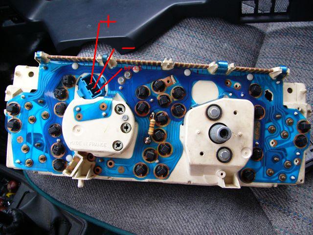

:arrow: Podlaczylem sobie niedawno zegary z obrotomierzem, bodajrze z 309 GT
jest tam kilka licznikow ktore w zasadzie sa mi zbedne bo nie ma czujnikow u mnie w aucie, np temperatura oleju, lub cisnienie oleju.
dodam moj pug to 1,4 na monowtrysku, rocznik 93
:arrow: Ale co bylo dla mnie najwazniejsze to obrotomierz. obrotomierz ma tylko 3 wtyki, zdaje sie ze oznaczylem je poprawnie na zdjeciu, w kazdym razie na pewno wiem który jest impuls.

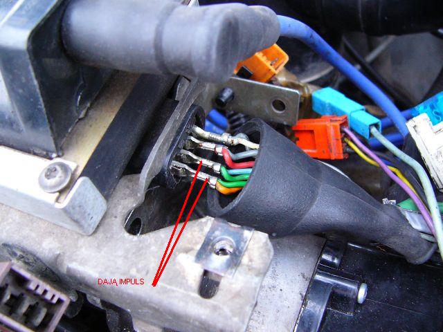

wyczytalem na forum jeszcze kiedys ze impuls leci z cewki i znalazlem go, ale odziwo u mnie jest w 2 kabelkach, tzn na kazdym z 2 kabelkow do ktorego bym nie podlaczyl - dziala obrotomierz, sa to te zaznaczone na zdjeciu drugim.
:arrow: i co najwazniejsze niezaleznie do ktorego podlacze to mi szarpie autem jak jade, dodam ze mam instalacje gazowa, dlatego wiecej kabelkow mam do cewki prowadzonych, i co ciekawem na gazie najbardziej szarpie, na benzynie prawie w ogle, ale jednak.
:arrow: jak odlacze kabel od impulsu to jezdzi znakomicie, co prawda nie wiedzialem ktory w obrotomierzu styk to + a ktory -, ale probowalem wszelkie kobinacje zawsze jednak mi szaprpie autem, probowalem tez sie wpinac nie do tych wtyczek przy cewce - a samych kabelkow - niebieskiego lub pomaranczowego - gdzies kiedys na forum wyczytalem, ze w zaleznosci jaki model byl jedni mieli impuls na pomaranczowym inni na niebieskim, ale zawsze na jednym z dwoch, ja mam na obu odziwo
:arrow: i co wiecej, jak juz mi ten obrotomierz dziala, niezaleznie do ktorego kabelka sie wepne, to pokazuje mi zanizone obroty, tzn. pokazuje ze na wolnych obrotach jak sobie autko stoi i samo pracuje jest 500, a autko chodzi mi rowno wrecz idaleni na pewno wtedy jest kolo 1000. a jak przygazuje, to osiagajac 3000 (pokazanych na tym obrotomierzu o czywiscie) to takie wysokie obroty w rzeczywistosci osiaga - tak glosno chodzi ze szok w trampkach, spokojne wtedy ma powyzej 4000, tak na oko - a raczej na ucho hehe

podlaczylem ostatnio identyczny licznik u siebie (205 1.9D), choc jeszcze nie probowalem podlaczac obrotomierza (pewnie mi sie nie uda w dieslu) to z opisow jakie znalazlem na necie wynika ze plus jest tam gdzie podales ze impuls, a impuls tam gdzie podales ze plus... zglupialem, jesli tak mowia opisy, to nie wiem czy ta obrotka powinna ci w ogole zadzialac... 8)7

to chyba zalezy od licznikow, bo niektore maja 4 styki moj ma 3, a dzialalo mi na pewno choc polowicznie jak opisalem hehe :) ale sprobuje zrobic na odwyrtke i podpiac na odwrot - tzn tak jak pisesz, jutro dam znac co wyniklo :) choc teoretycznie nie pwinno nic wyniknac skoro dziala i z impulsem tym co znalazlem, ale kto tam wie rozne rzeczy sie zdarzaja :)

Niedawno odpisywałem tu na forum na ten sam problem w 306.
Zakładam z tego co piszesz że rozszyfrowałeś odpowiednio podłączenia bo wskazania 1/2 obrotów są w takim przypadku poprawne :wink:
Masz napewno wtrysk Bosch Motronic MA 3.0 lub coś bliźniaczego i masz poprostu podwójną cewkę - po 2 cyl. na raz --> stąd 1/2 sygnału na dwóch przewodach.
Dostań się do komputera i znajdź pin 6 to jest dedykowane wyjście na obrotomierz w takich ukladach.
Powodzenia!

czy piny w koputerze sa ponumerowane ?? bo nigdy tam nie zagladalem, najwyzej bede probowal raz z jednej strony odliczajac pin nr 6 a raz z drugiej w koncu sa tylko 2 mozliwosci zakaldajac ze numerowanie pinow jest za kolejnoscia :)
niezaleznie od tego mam jeszcze jedno pytanie, czy moge normalnie kabelek impulsowy tam jakos wpiac -> tam do 6 pina, czy jednak musze poczynic jakies wieksze przedsiweziecia :)

Wtyczka będzie dwurzędowa a piny powinny być ponumerowane na wtyczce jak ją rozkręcisz.
Możliwe, że wogóle nie będzie tam przewodu wtedy przydałaby Ci się końcówka...
Jak będzie przewód to poprostu podpinasz a przy okazji możesz poszukać gdzie on idzie :wink:
Empirycznie w zasadzie też ciężko coś zepsuć w tym przypadku, ale znajdziesz bez problemu.

sa ponumerowane. tak samo jak piny w kostkach do licznika.
a moje zainteresowanie wyniklo z identycznosci twojego licznika do mojego =] te z 205 gti maja jeden pin wiecej (dwa piny na impuls przeznaczone) i balem sie ze moj ma po prostu jeden dzyndzel wylamany, a okazuje sie ze tak po prostu jest.
