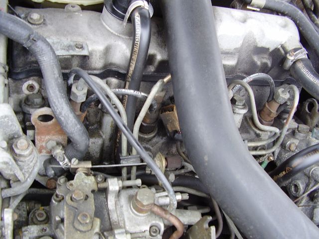

moze wie ktos co to za kostka do ja niemam pojecia :?:
To ta miedzy wtryskami 2 i 3 ( trzy piny ) 8)7

Jest szansa ze to kosta od czujnika GMP na kole zamachowym, przesledz po kabelku dokad prowadzi, moja zanim ja podlaczylem do obrotomierza tez sie tak poniewierała.

na tej kostce, masz na 2 pinach sam czujnik (jest on cewką, wiec nie ma znaczenia jak podlaczysz) 3ci pin to ekran, ktory ja podlaczylem do masy, ale nie trzeba, zapobiegnie ew jakims zakluceniom.
Podlaczenie samej obrotki jest proste, ale tak jak piszesz, potrzebny obrotomierz od diesla. Nie koniecznie od 205, cheatoss mial zdaje sie sama obrotke od 405tki i ja zaadaptowal do naszych zegarow.
Poczytaj forum, sporo juz na te temat pisalismy.
Aha, dodam ze ta kostka jesli jest od GMP do niczego nie sluzy w autku bez opbrotomierza. Uzywana byla jako diagnostyczna, wlasnie to pomiaru obrotow silnika.
