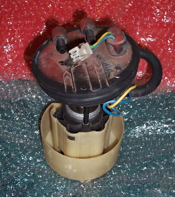

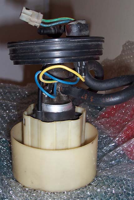

Czy w 1.9 GTI były montowane różne pompy paliwa?
Kupiłem niedawno na forum pompę jak na fotce - oznaczenia: Bosch 1287 121003 (050), średnica u góry ok 11.6 cm, wciskana do baku.
Gdy chciałem zamontować okazało się, że moja ma sporo mniejszą średnicę, ale jest wyższa i jest montowana do baku na śrubki. Oznaczenia z mojej:
Bosch 0580 484 997 12V (937) 94221
Jaka pompa była montowana w 1.9 122/128KM bo nie wiem teraz czy u mnie inna i powinienem dokupić bak, czy sprzedać zakupioną i wymienić na taką która pasuje do mojego baku?
Z góry dzięki

były takie pompy w 205? :?

ta pompa jest dziwna, ja mam inną, i mam tez drugą mogę sprzedać jak zaoferujesz jakieś rozsądne warunki, zdzierać nie będę. w pełni sprawnaniedawno wyjęta

Moja też jest zupełnie inna, stąd moje zdziwienie...
Jeśli to nie pompa do Puga, a tym bardziej do 1.9 GTI to chyba trzeba odświeżyć "czarną listę" sprzedających części forumowiczów o kolegę Kamila Zarembę vel "Zarombka" :evil:
Innymi słowy: kupię pompę paliwa do 1.9 GTI 122/128KM - ma być w 100% sprawna, nieuszkodzone sitko, no i oczywiście od tego modelu ;)
Preferuję sprzedawców wiedzących ile chcą dostać za oferowany towar (cena w granicach rozsądku), tym bardziej jeśli mają również komplet gum/plastików dolotu (za wyj. tego kolektor-przepływomierz) czy np. nabę do 205GTI'89r.
Czekam na propozycje :)
