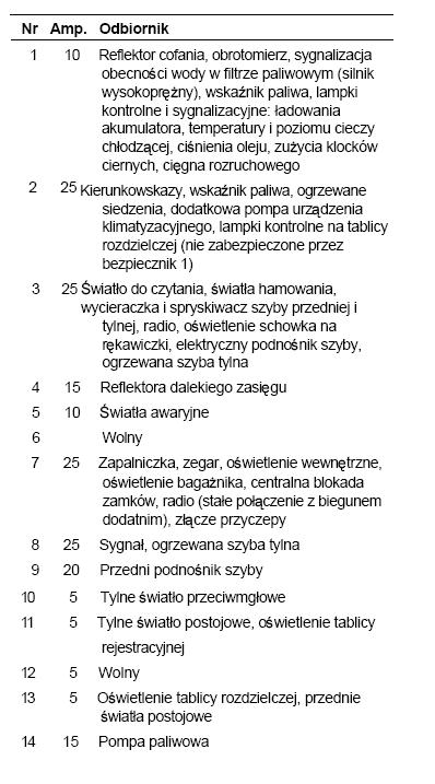

Help ktory bezpiecznik odpowiada za podswietlenie deski licznika oraz za swiatła postojowe bo sie przepalił jak zakładałem nowa zarowke 8)7 Prosił bym o dokładne info
cheatoss
Posty: 1656
Lokalizacja: Szczecin
Post autor: cheatoss »
jest ich tam raptem 14 =] trzeba bylo wyjmowac i sprawdzac =]
